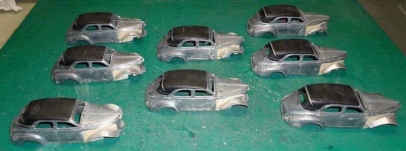

Peugeot miniatures a écrit : 24 août 2020 22:03 Oui, ça commence à prendre forme, mais il y encore du boulot !
Aujourd'hui, j’ai dû faire un choix :
- les ailes risquent de se décoller au cours des manipulations de découpe du toit.
- les montants du toit coupés et recollés seront eux aussi assez fragiles.
Alors, comme j'avais déjà commencé à coller les supports d’ailes,
j’ai opté pour la pose des ailes avant (et pas après ! :D ) avec de la "Superglue".
Pour la suite, je devrai faire bien attention.

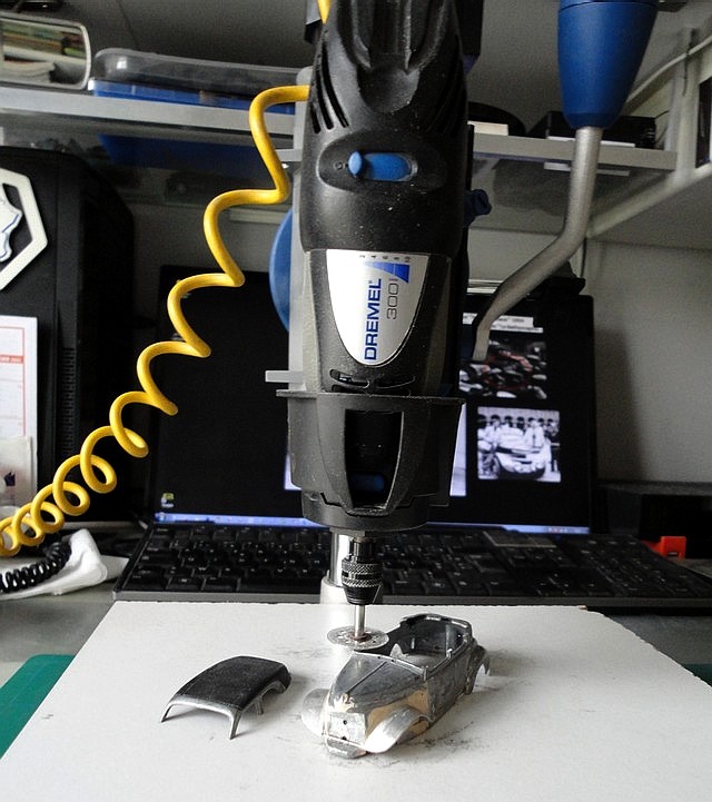

flipper2 a écrit : 25 août 2020 11:34 A la tronçonneuse ? :out: ...
Oui, oui, ce matin ce fut massacre à la tronçonneuse !
Après étude de la situation,
à l'aide d'un support de mini-perceuse Dremell (que Claude C. reconnaîtra bien) et d'un disque à tronçonner,
j'ai coupé tous les montants à la même hauteur.
Reste plus qu'à ... bien les recoller !!!
