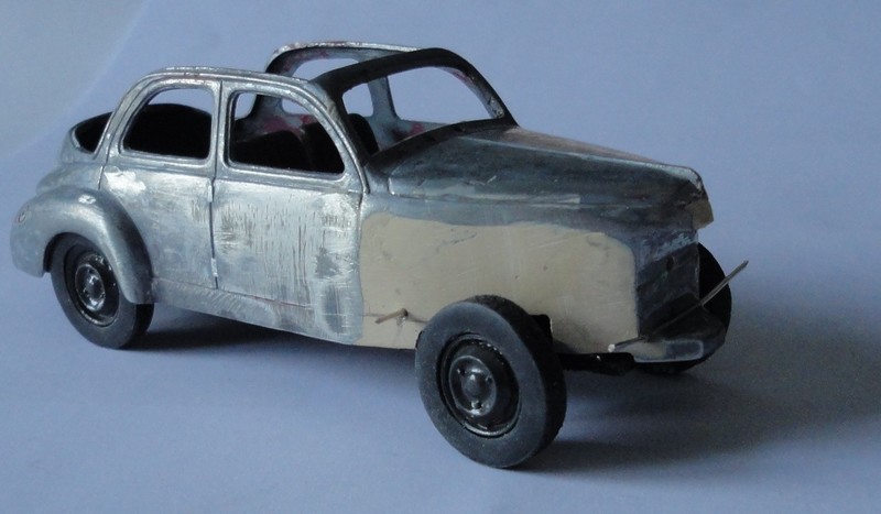

Je visais la réduction des montants et donc de l'ensemble des vitres et me demandais comment tu allais faire...

Darlmat a écrit : 23 août 2020 10:19 Je visais la réduction des montants et donc de l'ensemble des vitres et me demandais comment tu allais faire...
Un trait de scie sur tous les montants et un coup de lime ensuite, une pointe de colle et masticage ponçage !
Ce qui sera délicat, c'est d'ajuster proprement la vitre du pare-brise à la nouvelle hauteur.
Et je ne mettrai pas de vitres aux portes avant. En hiver, il ne fait pas froid !

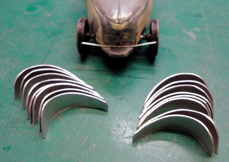

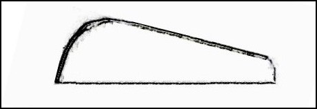

J'ai fait un gabarit à la forme des ailes.
Je les ai découpées dans de la tôle d'aluminium (un ancien cor de chaudière à gaz constitue ma réserve, quasi inépuisable !).
Pour les fixer sur la caisse, j'ai posé deux supports en fil métallique :
- l'un à l'avant est collé à la base du radiateur qui supportera les deux ailes à droite et à gauche.
- pour l'arrière des ailes, j'ai collé par l'intérieur un support de chaque côté .
La fixation des ailes risque d'être délicate car il ne faudra pas rater leur bon positionnement !
. :angel: :angel: :angel:

Oui, ça commence à prendre forme, mais il y encore du boulot !
Aujourd'hui, j’ai dû faire un choix :
- les ailes risquent de se décoller au cours des manipulations de découpe du toit.
- les montants du toit coupés et recollés seront eux aussi assez fragiles.
Alors, comme j'avais déjà commencé à coller les supports d’ailes,
j’ai opté pour la pose des ailes avant (et pas après ! :D ) avec de la "Superglue".
Pour la suite, je devrai faire bien attention.
