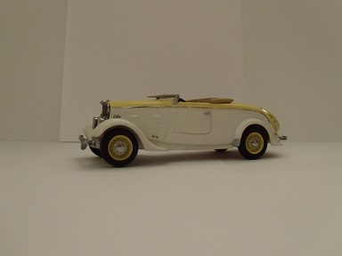

Trop tard, c'est fini,j'en suis resté à ma 1ere descision! En regardant bien, elle aurait dû avoir des jantes pleines ou ajourées ou à rayons. Le modèle présent s'aparenterait à des jantes pleines plus enjoliveurs à rayons!!!.il est sûr qu'un petit fond noir aurait peu être arrangé le coup mais dans le doute je n'ai pas modifié.

si tu veux faire un peu de noir dans la roue, avec de l'encre de chine noir et ensuite tu essuies les rayons avant que l'encre ne soit seche, ou avec de la peinture acrylique tres diluée, même technique çà fonctionne aussi.

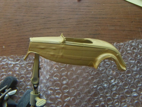

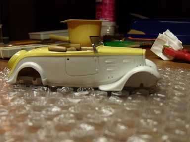

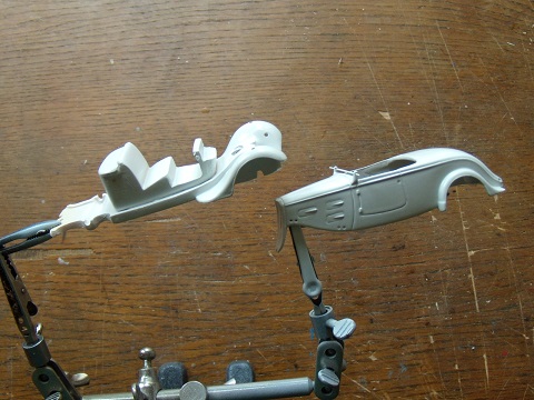

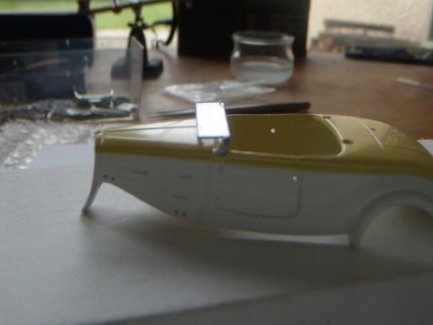

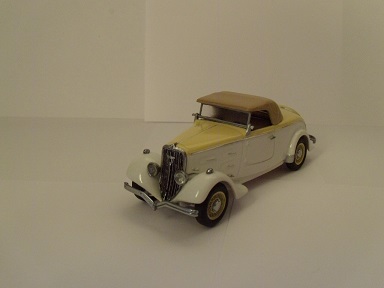

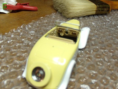

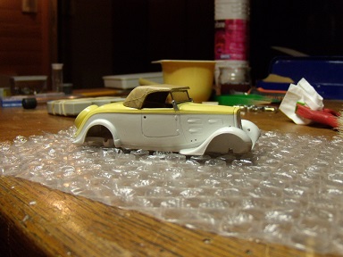

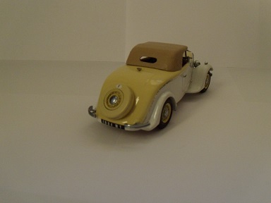

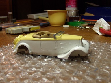

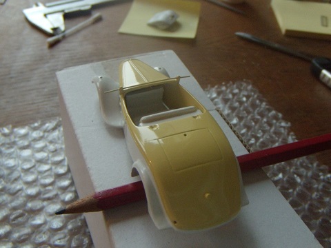

Montage Pas à pas 401 roadster en 3 posts (nombre limité de 5 photos oblige !)
1/ Ebavurage châssis et caisse
2/ Perçage montants pare-brise 0.45 puis 0.6
3/ Pare-brise
- Découpe rhodoïd et collage après ébavurage de l’entourage de la baie vitrée
- Collage de l’ensemble
- Mise en peinture entourage côté rhodoïd (en 4 passages afin de laisser un temps de séchage pour chacun des 4 côtés) le tout peinture aluminium.
4/ Perçage de l’ensemble des pré-trous de la caisse et châssis (ceux-ci seront refaits une 2e fois après la mise en peinture)
5/ Ebavurage pare-chocs avant et essai à blanc
6/ Ebavurage et ponçage radiateur et essai à blanc
7/ 1ère étape peinture :
- Caisse et châssis blanc
- Vernissage après peinture (alu) des contours baie de pare-brise (pas de photo)
8/ Maquillage caisse et mise en peinture du 2e ton jaune clair
9/ Montage baie de pare-brise position « mobile » -ouverte ou fermée à volonté-

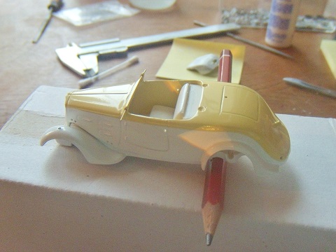

  • zim 203 Hors ligne
  • Messages : 1423
Re: 401 roadster
Message par zim 203 »
10/ Préparation des capotes (fermée et ouverte) et mise en peinture beige
11/ Ponçage protège roue de secours, essai à blanc avec jante peinture jaune clair
12/ Modification du volant pour y insérer 1 axe plus long, peinture noir mat + peinture tableau de bord et intérieur, mariage châssis/caisse
13/ Préparation calandre (peinture fond noir)
  • Messages : 1423
Re: 401 roadster
14/ Préparation jantes (très belles en chromé) mais peinture prévue couleur jaune comme dessus caisse
- 3 essais de peinture (voir photos plus haut dans la discussion) n°1 retenu
- Peinture jantes
- Mise en forme des rayons puis pose sur jantes et peinture
- Pose des enjoliveurs après ébavurage + pneus + cache roue
- Montage des axes de roues avant et arrière et montage des roues
15/ Montage des accessoires, pare-chocs avant et arrière, poignées, feux de position, calandre
16/ Peinture sabots d’ailes arrières et poignées volet capot
17/ Pose des phares !
18/ Pose baguettes (non prévue au départ, essai avec papier vénilia aluminium, rendu très moyen car un peu vieux)

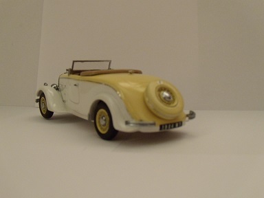

Re: 401 roadster
ooooooohhhhh qu'elle est belle !!! :chinese:
je ne suis pas un grand fan du bi-colorisme mais là, je suis bluffé ! très sincèrement j'adore !

MAAA---GNIIII---FIII---QUEEE !

sublissime !!!!!!!!!!!!!!!
le jonc chrome le long de caisse, le choix des 2 teintes, un vrai régal pour les yeux, merci de nous avoir fait partagé les étapes du montage !
