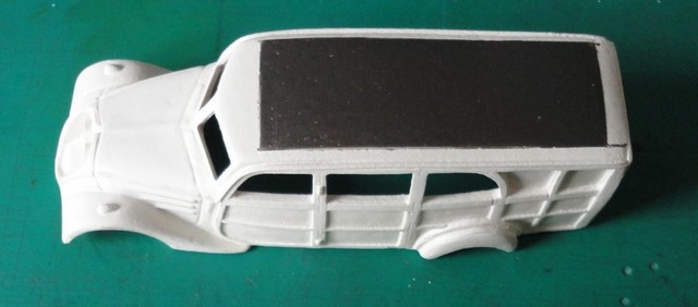

Re: 402 canadienne
Suivant les conseils de Claude LEMOINE, j'ai acheté une bombe d'apprêt isolant (premier lien).
Je l'ai commandée dimanche soir et je l'ai reçue mardi midi. Ça a été très rapide !
J'ai donc procédé de la façon suivante :
- nettoyer à l'acétone avec la brosse à dents
- badigeonner de Décapfour et attendre 15 mn.
- en plus, nettoyer avec le vinaigre à 14°
- enfin laver au produit vaisselle et rincer à grande eau.
J'ai passé une couche d'apprêt blanc isolant et j'ai attendu que ça sèche bien pour poncer légèrement.
Voilà une étape franchie !

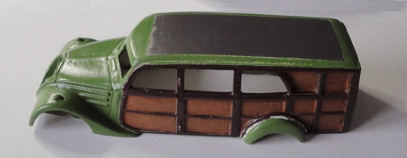

Re: 402 canadienne
Je crois que le plus difficile est fait !

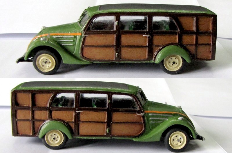

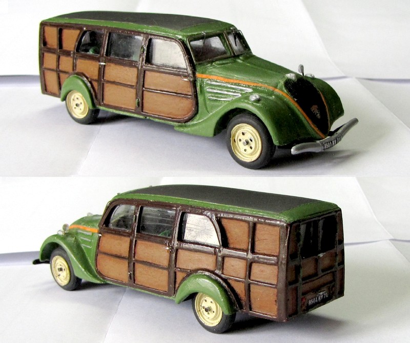

Re: 402 canadienne
J'ai terminé le montage du kit de la 402 canadienne.
Un grand merci à Claude LEMOINE d'avoir partagé son beau travail avec nous !
On peut supposer qu'elle a été fabriquée par un artisan après-guerre lorsque la production automobile était contingentée.
Peut-être à 1948 ?
Peut-être à 1948 ?
