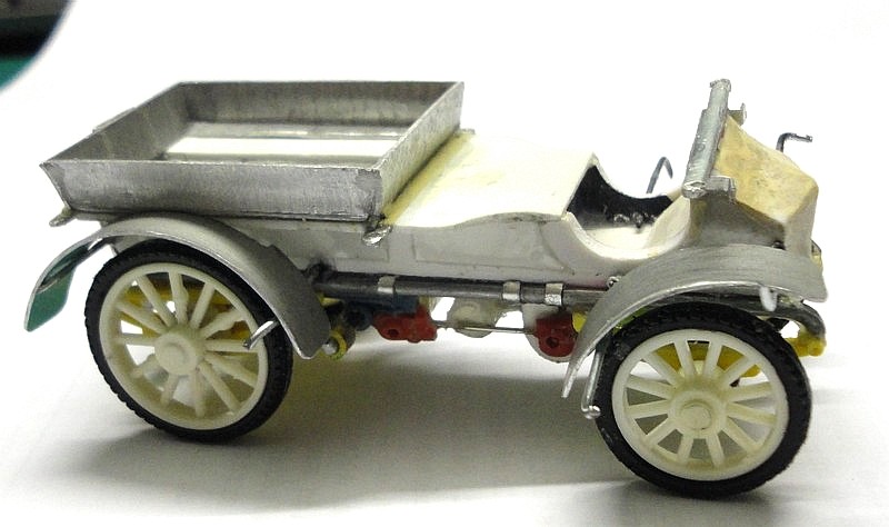

Je me suis évadé de l'hospice, juste le temps de finir le type 29.
Il va bientôt pouvoir voler rouler de ses propres ailes !
- 13 .JPG (70.67 Kio) Vu 1069 fois
J'ajusterai les ailes et je les collerai après la peinture.
De même pour le dais et les dossiers des banquettes arrière.

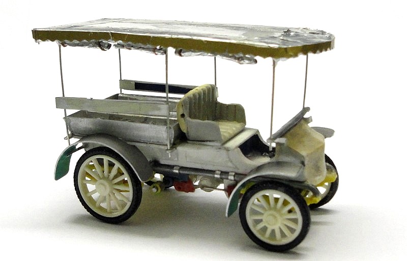

Finalement, j'ai déjà collé les ailes. Je pense que la colle teindra mieux sur le métal nu plutôt que sur la peinture.
Hier, j'ai fait les dossiers des banquettes, le feston au bord du dais et les rideaux latéraux roulés.
Il manque encore les petits panneaux sur le toit. Je ne vois pas du tout à quoi ils pouvaient servir :?: :?: :?:
Aujourd’hui commenceront les travaux de peinture ...

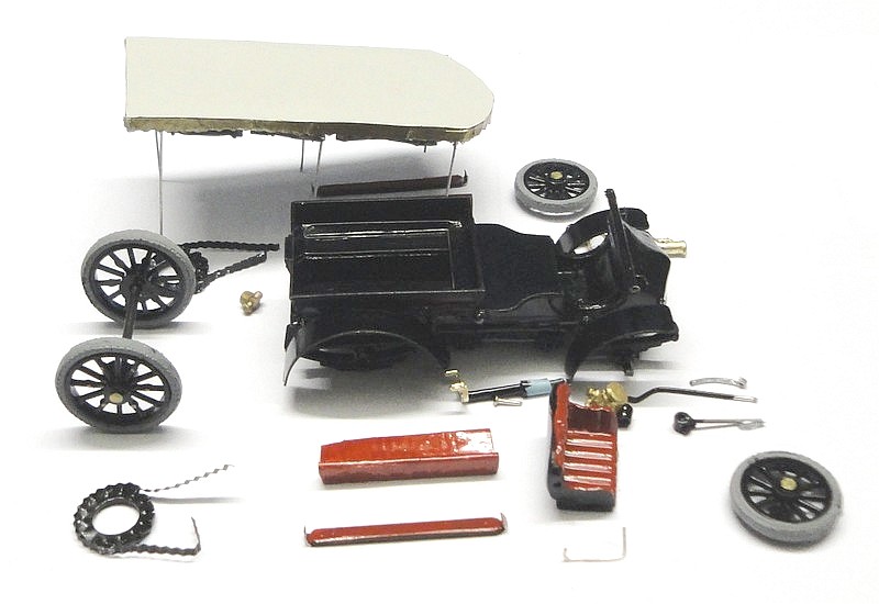

Les travaux de peinture ont bien avancés aujourd'hui !
Pour beaucoup de pièces, il a fallu jongler avec le planning afin de laisser sécher les différentes teintes avant de passer à la teinte suivante ...
Heureusement, la peinture pour carrosserie en aérosol (noir brillant pour la caisse, gris apprêt mat pour le dais) a sèché assez vite.
Les autres teintes (noir mat, rouge, doré) sont des Humbrol © posées au pinceau.
Maintenant, il faut attendre demain pour continuer. Tous les éléments vont passer la nuit sur le radiateur du chauffage central !
- 15 .JPG (66.28 Kio) Vu 1010 fois
Sauf imprévu, le type 29 sera terminé à temps pour vendredi ... ( c'est la prochaine réunion du CAMP-Est ) !

Ben c'est raté ! Avec ce "réchauffement climatique", la chaudière ne s'est pas mise en route.
Malgré ça, la peinture est sèche !
Je vais pouvoir commencer l'assemblage.
