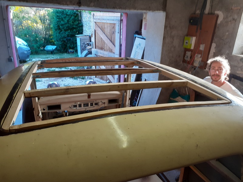

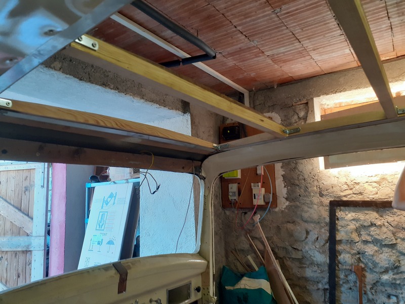

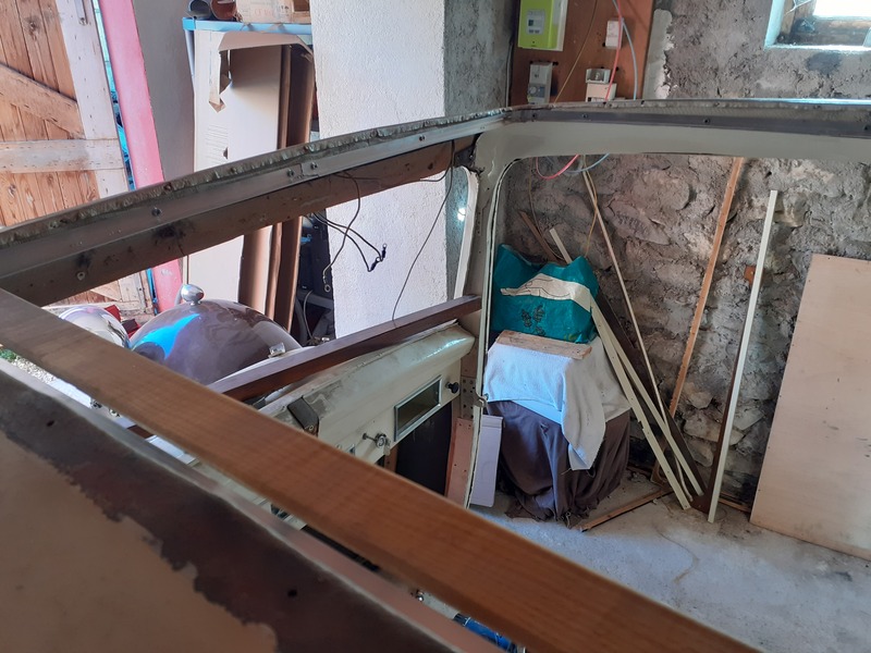

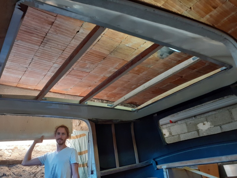

Etape toiture
Fabrication du cadre bois, celui ci devra plus tard intégrer l'ossature, le grillage, la ouate, le cadre métallique et la moleskine.
Sacré boulot en perspective!!!
Pour l'instant nous avons fabriqué cette ossature bois. (pas un seul morceau droit, que des courbes :wall: :insult:
Avant la pose de celle ci il a fallu fabriquer et poser un cadre en "L" en aluminium sur lequel viendra reposer l'ossature bois.
En prime le sourire de Valentin :lol:

Avant l'assemblage définitif, nous avons posé de équerres pour un démontage provisoire qui nous a permis de cheviller et coller l'ensemble des traverses.
Deux jours de travail...raz le bol alors ...on ferme ..........jusqu'au prochain numéro.

Il est content mon Tintin....Et sa maman aussi :yippee:

ça manque un peu de tenons-mortaises mais comme , en définitive ça ne se verra pas, rien de grave ! :chinese:
en tout cas le chantier avance vite ! :beer:
heureusement que de temps en temps vous faites une pause ! après la pose ! :mrgreen:

N'étant pas outillé pour ça je suis obligé de cheviller et coller !
Je l'ai dit à Valentin mais tu sais ce que c'est ...tu as trois garçons mais pas la loi :lol:

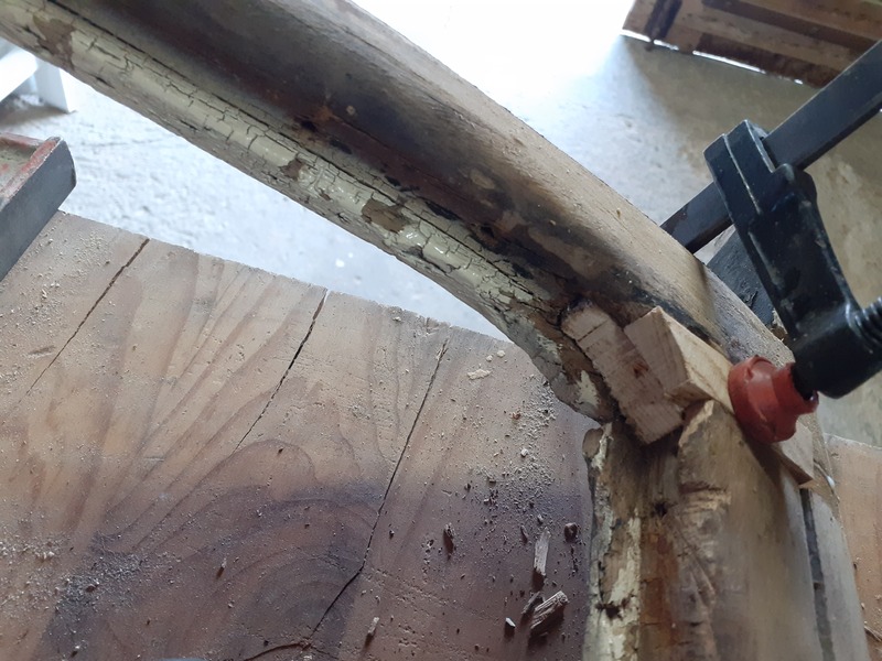

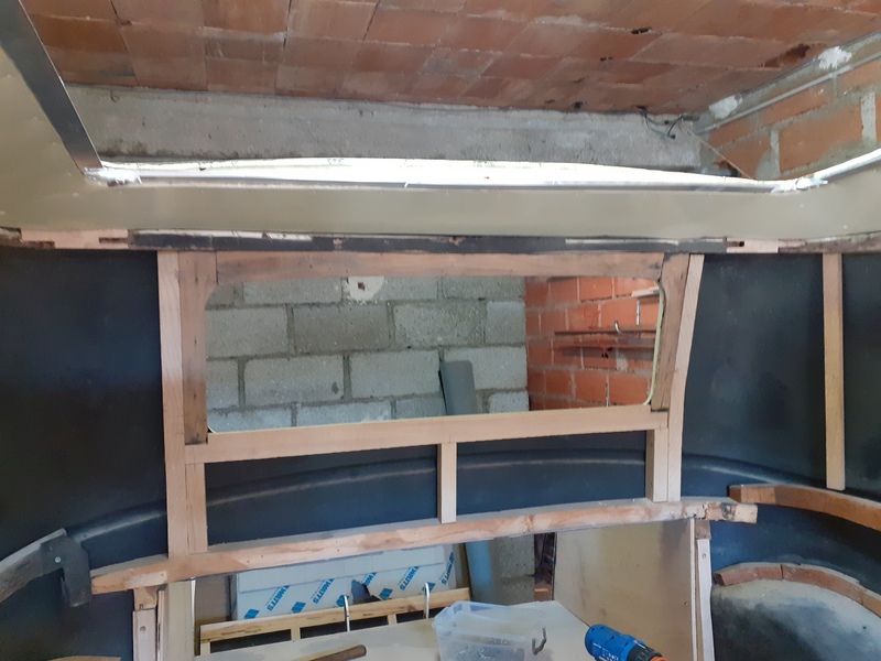

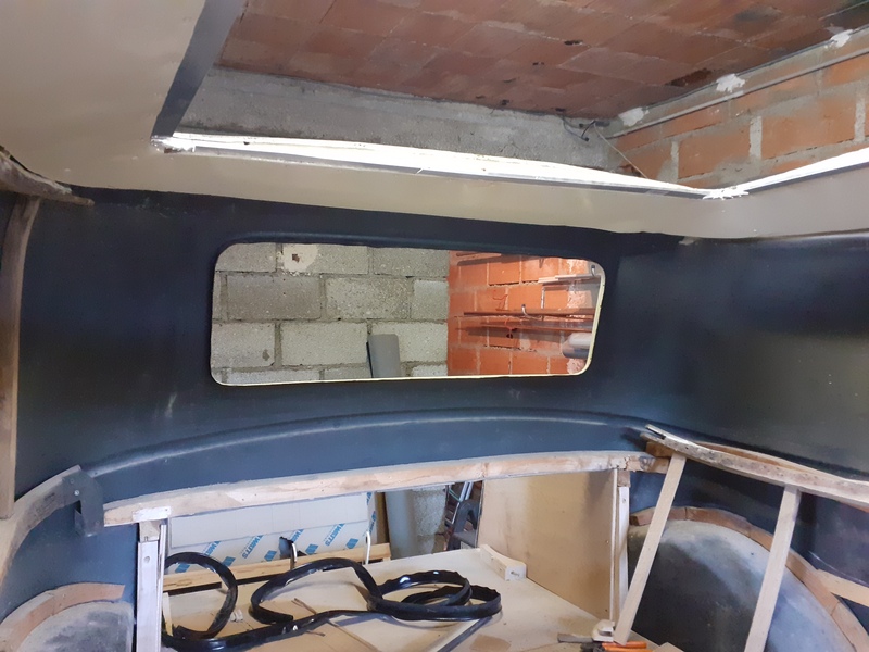

Samedi 16 juillet, reprise des travaux sur la 301.
Refabrication de la boiserie de la lunette arrière. Il ne reste que peu de bois autour de celle ci et de plus dans un état de décomposition assez avancé. Il ne reste que la partie supérieure et les montants incomplets.
Nous allons donc conserver un maximum d'éléments et pour le reste refabriquer. Je vous rappelle que nous n'avons aucun plan donc tout ce fait au jugé.

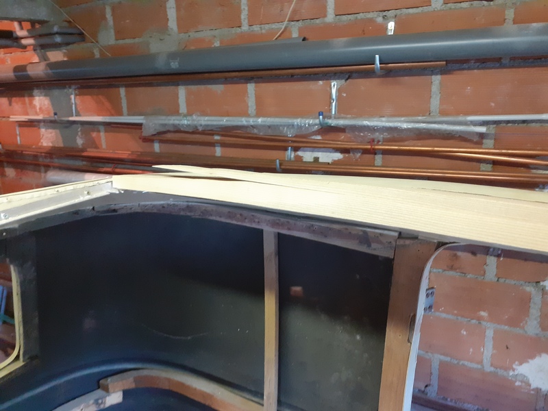

1) Réparation de la partie supérieure (vides comblés en frêne, colle et chevilles)

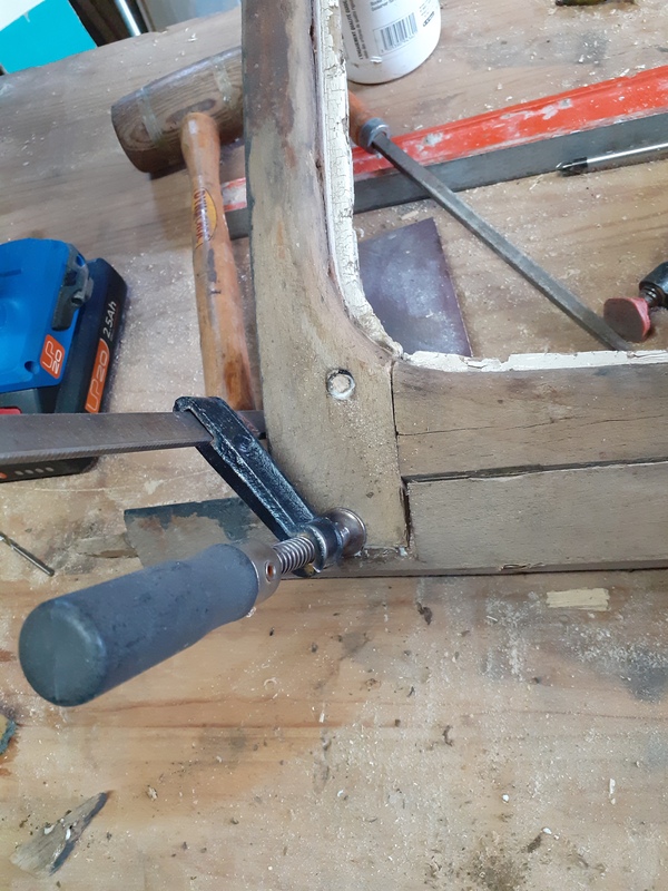

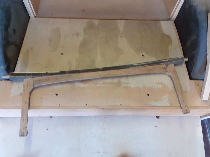

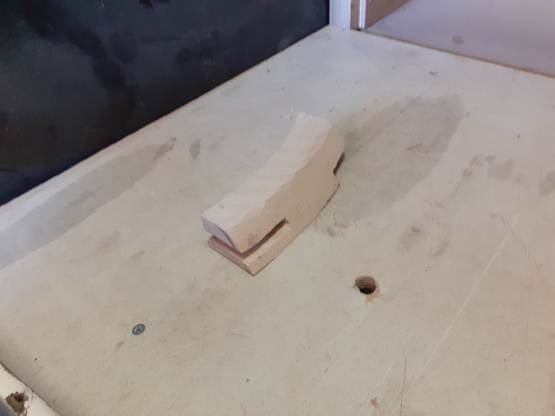

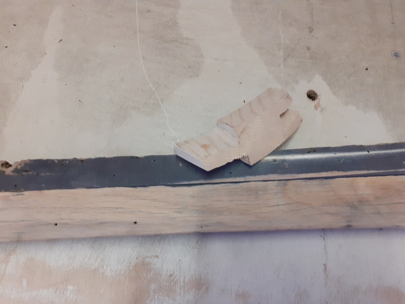

2)Fabrication de deux éléments de jonction entre les parties latérales et le dessus de la lunette, ils seront collés et chevillés à la pose.
  • zim 203 Hors ligne

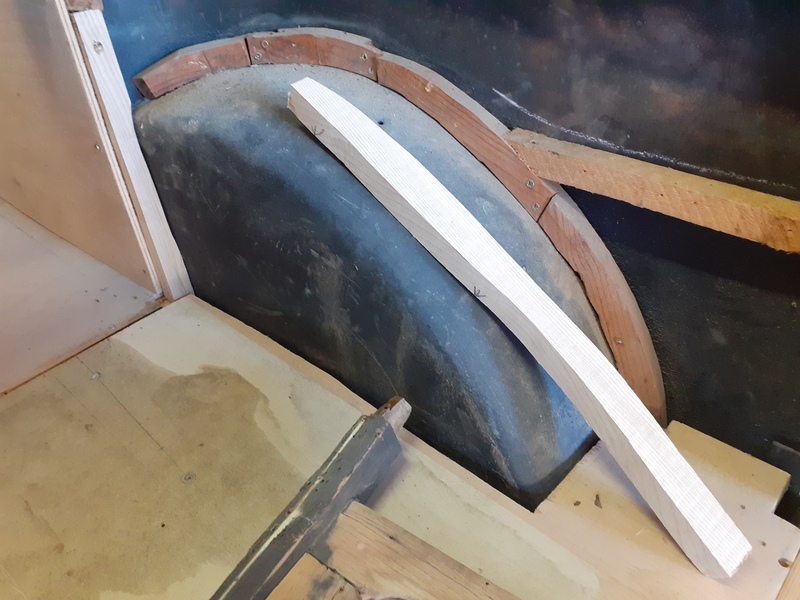

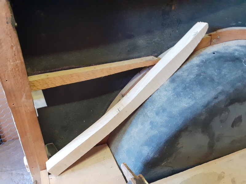

3) Fabrication des jambes de force. (encore bien des arrondis!!!)

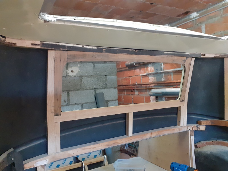

4)Fabrication de la traverse inférieure et pose d'un renfort central dessous celle ci.
Une fois cet ensemble pose , le tout sera chevillé ou vissé suivant les besoins et sans oublier un encollage.
