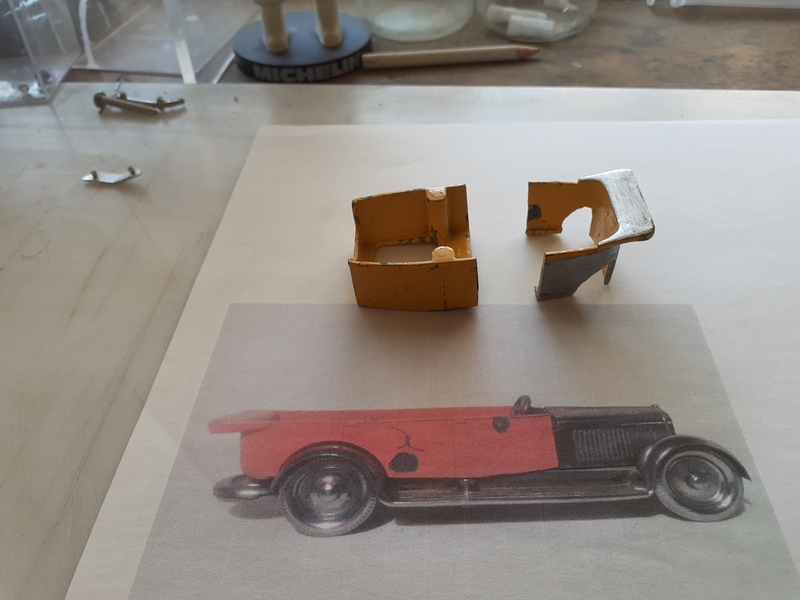

Point de départ: la photo de l'Autocar d'un ami et une carrosserie de torpédo que je vais "sacrifier"

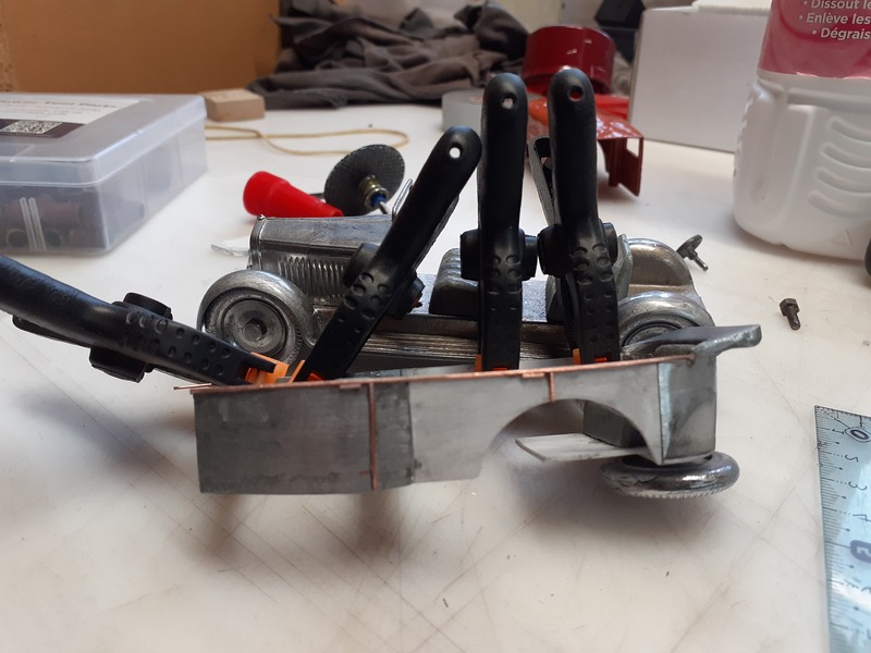

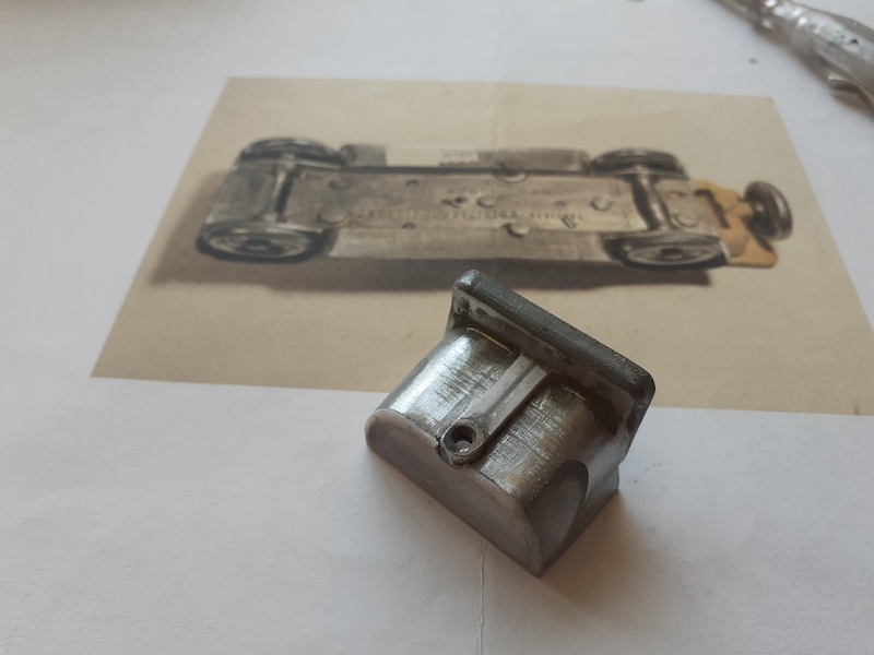

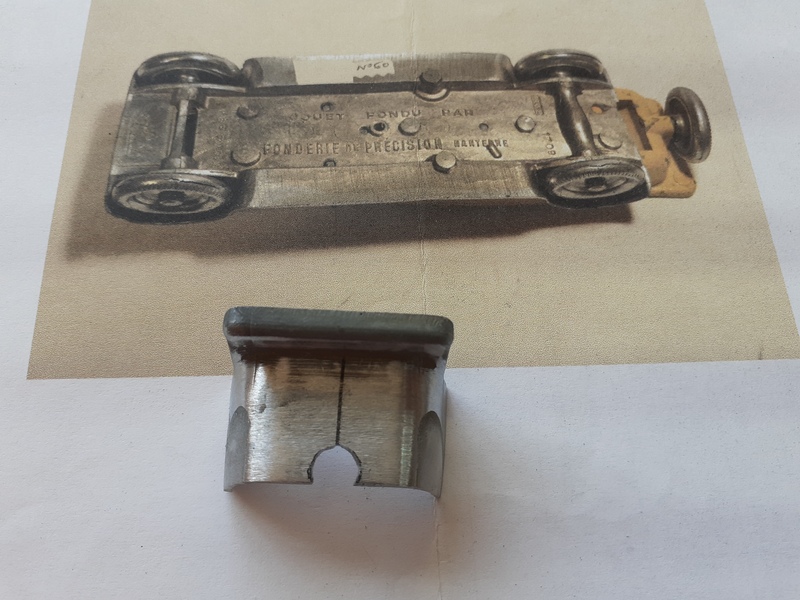

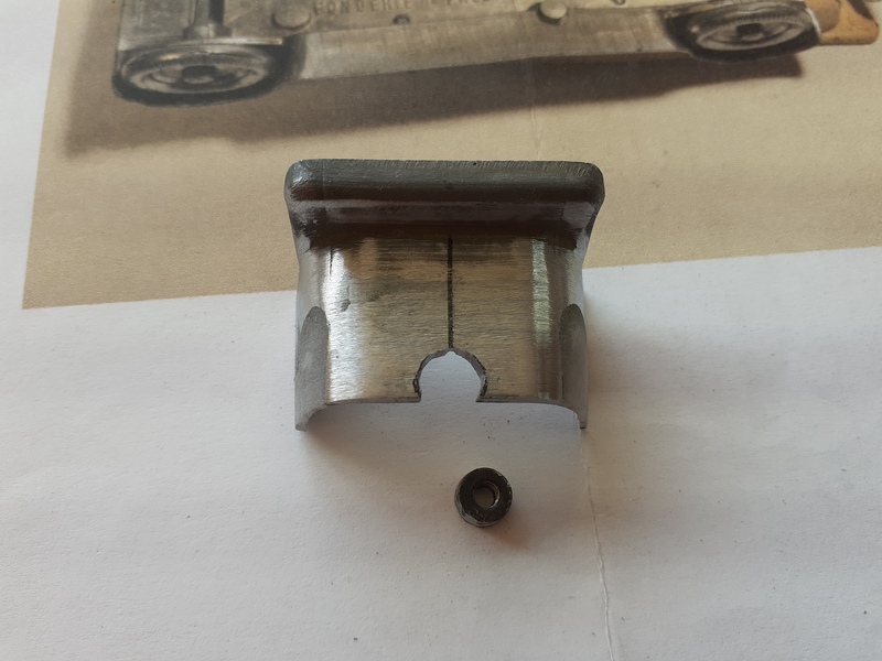

Après cette amputation, j'ai greffé les deux côtés, posé provisoirement une banquette à l'arrière et moulé le dessous pour qu'il puisse recevoir la roue de secours. Je passe sur les séances de masticage et ponçage

Opération ou il ne faut pas trembler: pose des reliefs de portes et poignées en cuivre. Il faudra une fois sec poncer afin d'obtenir une surépaisseur peu importante mais bien visible. Après cela je passe à la couche de syntofer et ponçage.

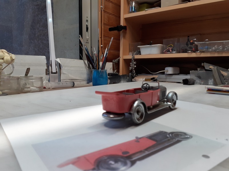

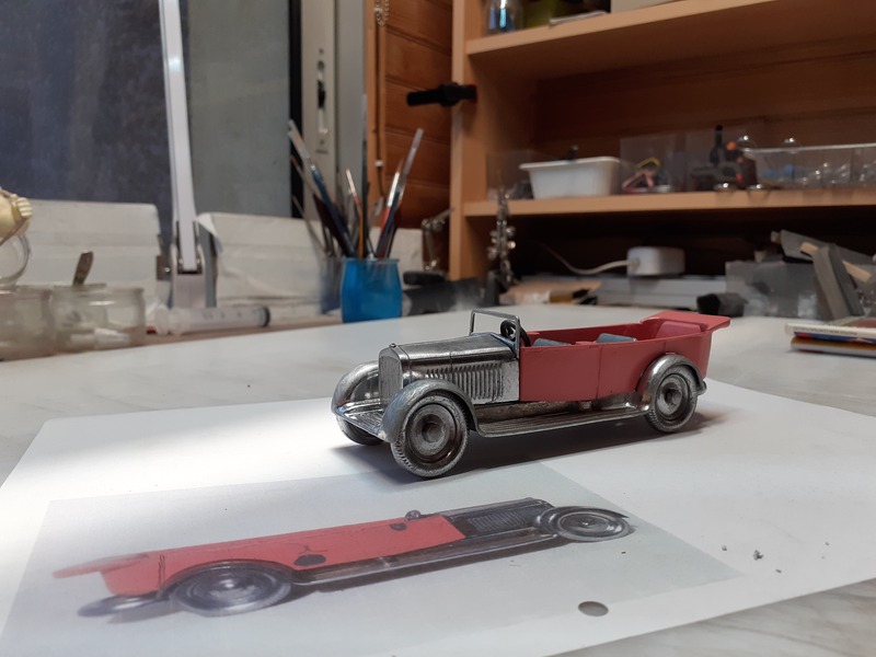

Premiers essais de peinture, le rose était une couleur proposée et non choisie par moi!

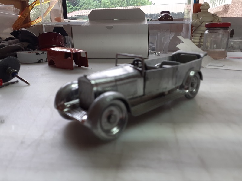

Voici quelques photos d'un pré montage car l'intérieur n'est pas encore fabriqué

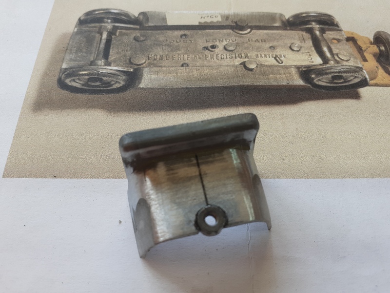

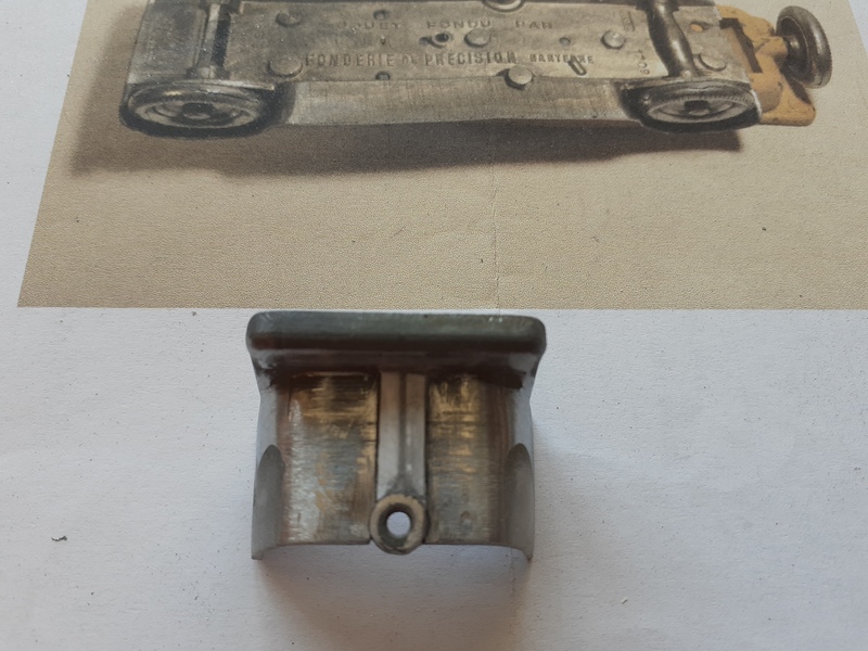

A partir de cet instant je décide de m'attaquer à la deuxième version sachant que pour le reste les 2 voitures auront besoin des mêmes pièces.
Je récupère une deuxième carrosserie de torpédo en état très moyen et la modifie pour qu'elle reçoive la roue de secours derrière et non dessous la caisse.

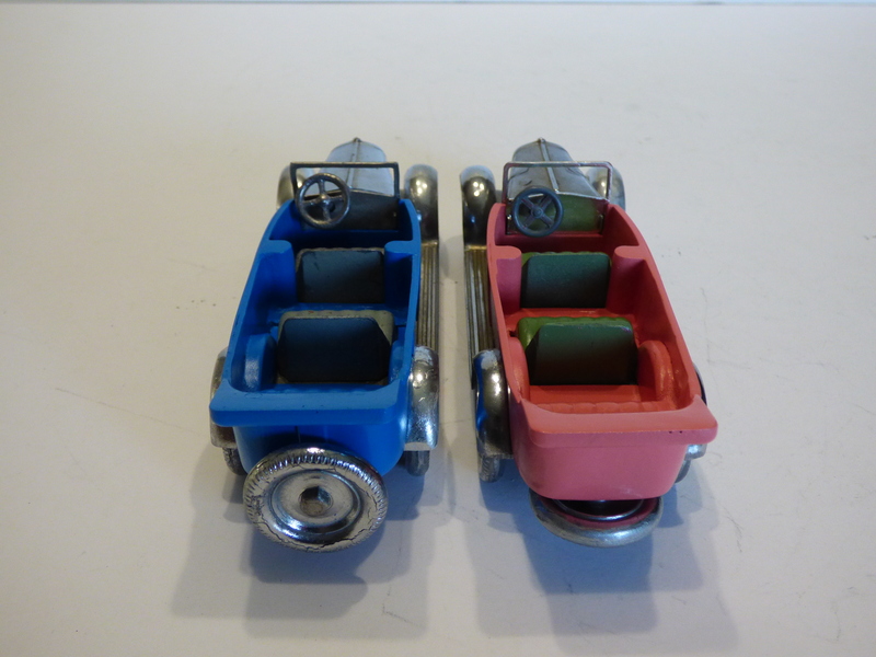

Voilà les deux carrosseries terminées, la banquette arrière fabriquée et mise en peinture.

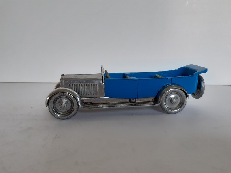

C'est terminé! Il m'aura fallu deux carrosseries de torpédo en état moyen qui ne pouvait plus servir et qui auront trouvé une nouvelle vie!
Que dire excepté que cela ne m'a rien coûté à part un peu de travail.
Ce qui me manque cruellement se sont des châssis car ceux ci ont été empruntés à d'autres autos pour les photos!!!
